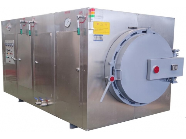

Автоклав для удаления модельного состава/ воска из керамической оболочки модельного блока, депарафинизации.
Позволяет быстро и не повреждая оболочку удалить воск из модельного блока. После депарафинизации не требуется дожигание остатков воска.
Время одного рабочего цикла 10-15 минут в зависимости от габаритов и сложности модельного блока.
Автоматическое добавление воды.
Блокировка нагрева при открытой двери рабочей камеры.
Блокировка нагрева при низком уровне воды.
При превышении максимальной температуры и давления отключение нагрева.
Блокировка двери при наличии давления в рабочей камере.
Рабочая температура 180С, давление 0.9Мпа, 1Мпа.
Размеры рабочей камеры Ф1000х1200мм, Ф1200х1400мм, Ф1500х1500мм.
Материал рабочей камеры - нержавейка либо сталь.
